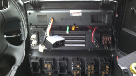

Был не до конца уверен, что у меня получится, но я это сделал! ![Восторг :ya_hoo_oo:](./images/smilies/bp.gif)
Подключить оказалось не так и сложно. Сложнее всё уконтропупить, как положено (чтоб самому нравилось) Неподключённым остался всего один провод, который должен идти к ДУТ. Откуда взять сигнал Датчика Уровня Топлива так пока и не разобрался...может подскажет кто?![Смущение :smu:sche_nie:](./images/smilies/ah.gif)

Фикус Сигнал ДУТ можно взять с красного разъема приборки. Контакт номер 11, по схеме розовый с красной полосой провод.

Re: Бортовой комп.
слава н, спасибыч!
Но я запутался совсем. Где-то вычитал, что сигнал с ДУТа идёт сначала в мозги, а оттуда уже на стрелку приборки. И типа лучше снять сигнал непосредственно с ДУТа, то есть, что, нужно лезть к баку и оттуда провод тянуть чтоли?![Думает :du_ma_et:](./images/smilies/bw.gif)

Re: Бортовой комп.
По схеме идет так: ДУТ(задний жгут)> жгут системы зажигания>жгут панели приборов> разъем Х2 приборки. Никаких разветвлений не обнаружил.
Думаю, если сигнал ДУТа приходил бы в мозги, то не надо было бы "делать мозги"
и сигнал на БК приходил бы по К-линии.
