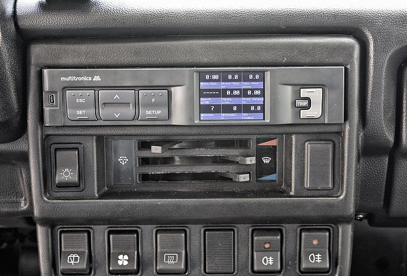

Приветствую коллеги Нивоводы! Про комп. хочу уточнить, есть ли разница между бортовым и маршрутным? По моему скромному мнению, оптимальное место, это центральные воздуховоды. Просмотрев много тем на разных форумах, остановился на Multitronics C350. Но вот подробности подключения к М-ке что то не нашел. Ведь позиционируется он, как зубильный.

Re: Бортовой комп.
Sunny а инсталлируется Штат в какое место? Фоток нету? Мне просто место подходит уж больно))
- (164.34 КБ) 6563 скачивания
Re: Бортовой комп.
Не, ШТАТ располагается не так красиво - он крепится на кронштейне к лобовому стеклу
У меня поставили в левом нижнем углу.
