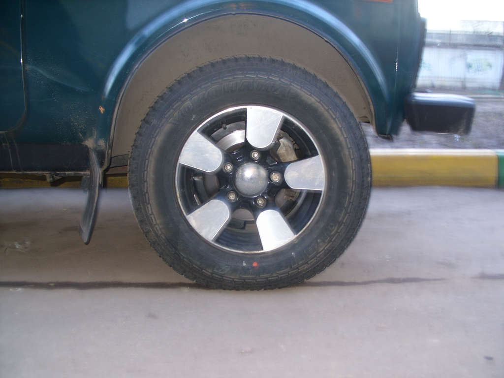

Купил. Поставил. На сухом асфальте ВЕЛИКОЛЕПНО!!! Буду тестить дальше.
(51.88 КБ) 1199 скачиваний
(57.32 КБ) 1199 скачиваний

Warlock, фотку машинки целиком еще выложи, плиз. Если можно :smu:sche_nie:
