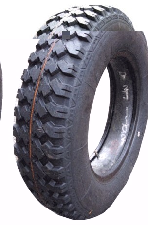

5,5 ширина стандартного диска. Максимум, что можно на него напялить, без каких-либо негативных в плане управляемости, это 195 по ширине.
Для 195-ой, 6 дюймов, это рекомендованая ширина.
Будет цеплять или нет, не знаю. Но ТС не задавал такого вопроса. У нас видел пару машин на такой резине, арки не резаные.
А вот по поводу веса я сомневаюсь. Резина для газелей полноприводных, а это хоть и легкий, но грузовик. Буковка "С" в конце индекса указывает на дополнителные слои корда и резины.

serguny13 почитай http://niva.ru/forum/viewtopic.php?f=22&t=52
Warlock писал(а):Господа, да вы гоните!!! 215/75/15 на бездорожье цепляет, а 195/80/16 еще плюс практически сантиметр! Да и по ширине данный размер надо минимум сажать на 6J, а заводские 5J. Вы куда брата-нивовода загнать хотите?!
Warlock писал(а):drebr, под к-139 рекомендуемый диск 5,5J. То есть родные тазы вполне себе подходят.

Где-то в сети читал опыт эксплуатации шин то ли тракторных, то ли от прицепа. Человек жаловался что жестковаты. Оказалось давление держал около двух атмосфер, а народ эксплуатировал почти на одной. Причем вообще без давления выглядели как слегка приспущенные. По моему у уазоводов это было.
Здесь, конечно, не такая разница в нагрузках, но давление, КМК, придется подбирать опытным путем.

поставил кашки на родные штамповки,встали чётко,рулится без проблем,потерь в динамике не заметил,лёгкий гул в разгоне до 30 км/ч не напрягает,отл.проходимость.Ограничение:просевшие пружины(либо проставки либо новые пружины).отличная бюджетка.доволен
.вес колёса с камерой на диске в накаченом до 1.8атм,22.5кг..без камеры и на ковке соотв.менее 20кг.
