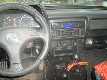

По случаю приобрёл на авито бортовой компьютер
Штат 115х23м
Первым делом обновил его до актуальной версии прошивки. Устанавливается он в центральные воздуховоды. Подсоединение занимает около часа. Глушим центральный воздуховод я заклеил отверстия вибопластом ну а далее по схеме подсоединяем.
По функциям главное ,это тропик( функция управления вентилятором охлаждения ), диагностика- чтение и сброс ошибок, тест форсунок , тест реле бензонасоса и показание параметров датчиков. и.т.д
Если сравнивать функции БК и адаптер USB-K-Line с программой OpenDiagFree то тестов больше у K-Line адаптера.
Вот что получилось
