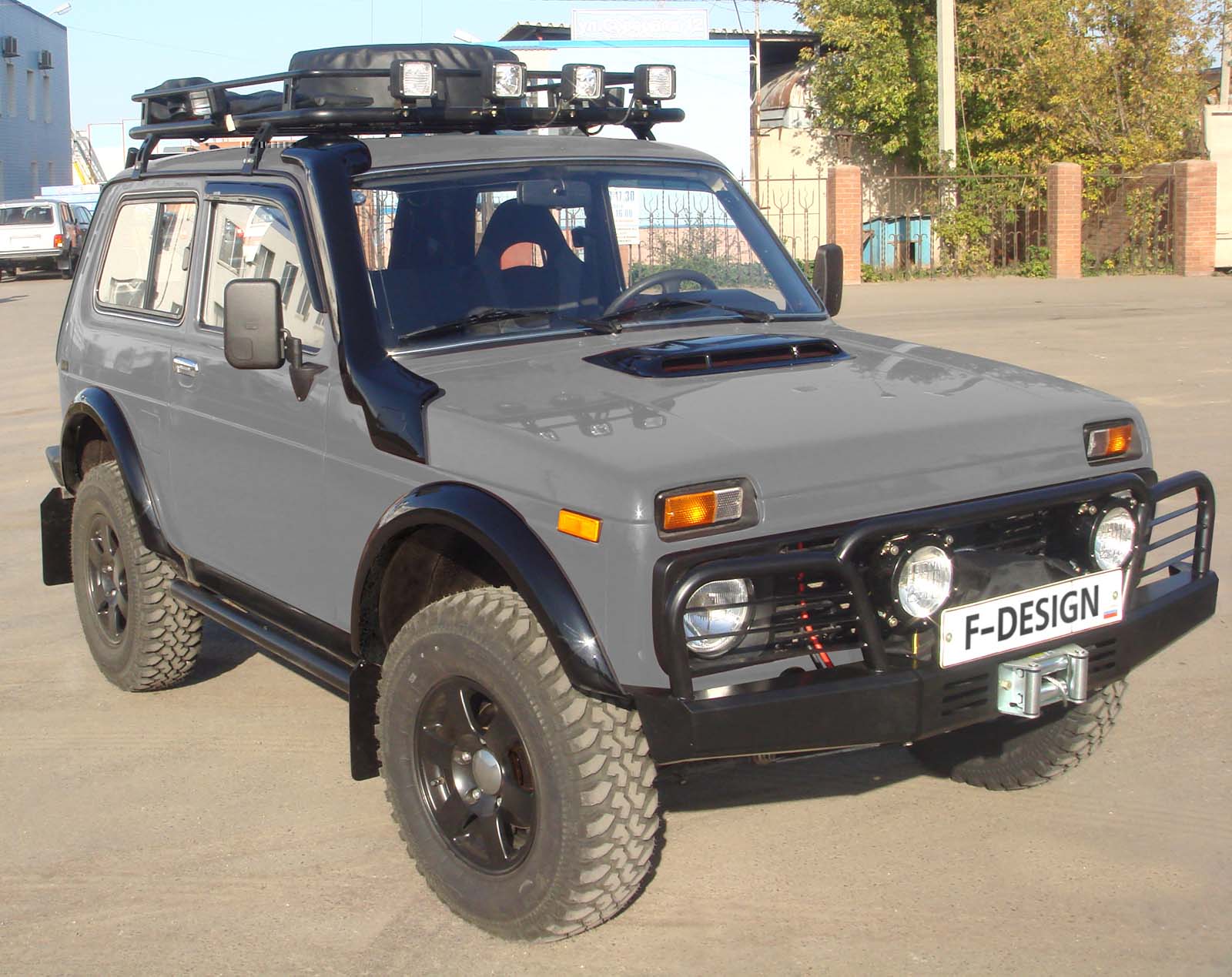

P.S. Накладку капота с внедорожной версии надо всеж убрать. Не логична она там.

4. по ноздре, на 2121х ноздря на капот устанавливаеться забором воздуха в сторону ветрового окна, воздух отбираеться только для отопителя (конструкция автомобиля)

4. По этому пункту обсуждать нечего. Чисто декоративный элемент. Перекочевал с исходника.
