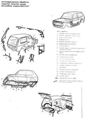

Sash писал(а):Да, видимо надо изнутри мазать, т.к. снаружи у меня все стыки промазаны антикором с первого дня покупки, один хрен видно что ржа лезет.
Схема антикоррозийной обработки полостей кузова Нивы. Стойки к обработке не показаны.
Re: Отзывы владельцев новых машин
Стойки все равно мажут изнутри. То ли из-под капота, то ли из салона, со снятием потолка. На восьмерках-девятках из-под капота точно.
