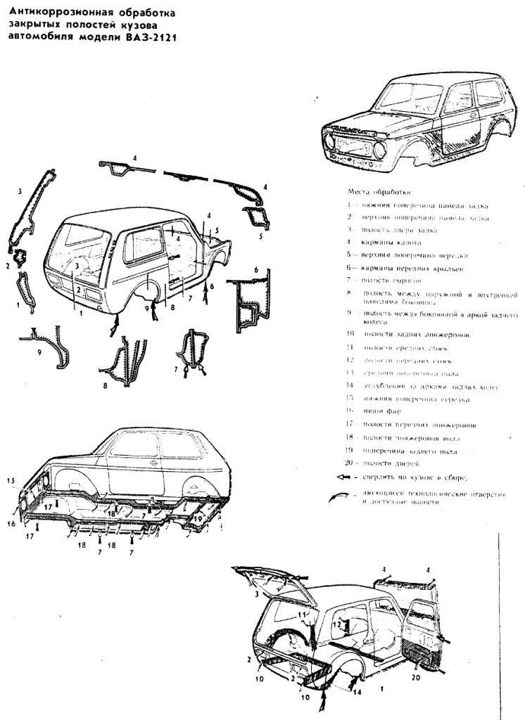

Я вот думаю может воском эти места натереть.Sash писал(а):Ну пусть будет не прет, а лезет, какая разница ) У него машина больше стоит чем ездит, он на ней по сути только зимой катается, летом на пузотерке-иномарке ездит.boczman писал(а):Это называется прёт?
воском не поможет ,у меня натерта ликви моли мовиль изнутри или текстил цинкboczman писал(а):Я вот думаю может воском эти места натереть.Sash писал(а):Ну пусть будет не прет, а лезет, какая разница ) У него машина больше стоит чем ездит, он на ней по сути только зимой катается, летом на пузотерке-иномарке ездит.boczman писал(а):Это называется прёт?

1. Навряд ли отштампованные детали моют и обезжиривают перед тем, как соединить их в каркасы. Вследствие этого внутренние поверхности полостей остаются грязными и катафорезная адгезия грунта к металлу внутри полостей через грязь не происходит.Sash писал(а):(...) пробег 14 с небольшим тысяч (возраст 16 месяцев) - вчера после мойки обнаружил ржавчину на передних стойках лобового стекла, где стойки с крышей стыкуются (...) все эти стыки (спереди и у двери багажника) снаружи промазал слоем тектил-цинка еще сразу после покупки машины (в профилактических целях так сказать), но ржа прет видимо изнутри (...)
P.s. Вот тебе и хваленый катафорез, который должен был, по высказываниям вазовцев, значительно улучшить коррозионную стойкость

Схема антикоррозийной обработки полостей кузова Нивы. Стойки к обработке не показаны.Sash писал(а):Да, видимо надо изнутри мазать, т.к. снаружи у меня все стыки промазаны антикором с первого дня покупки, один хрен видно что ржа лезет.
