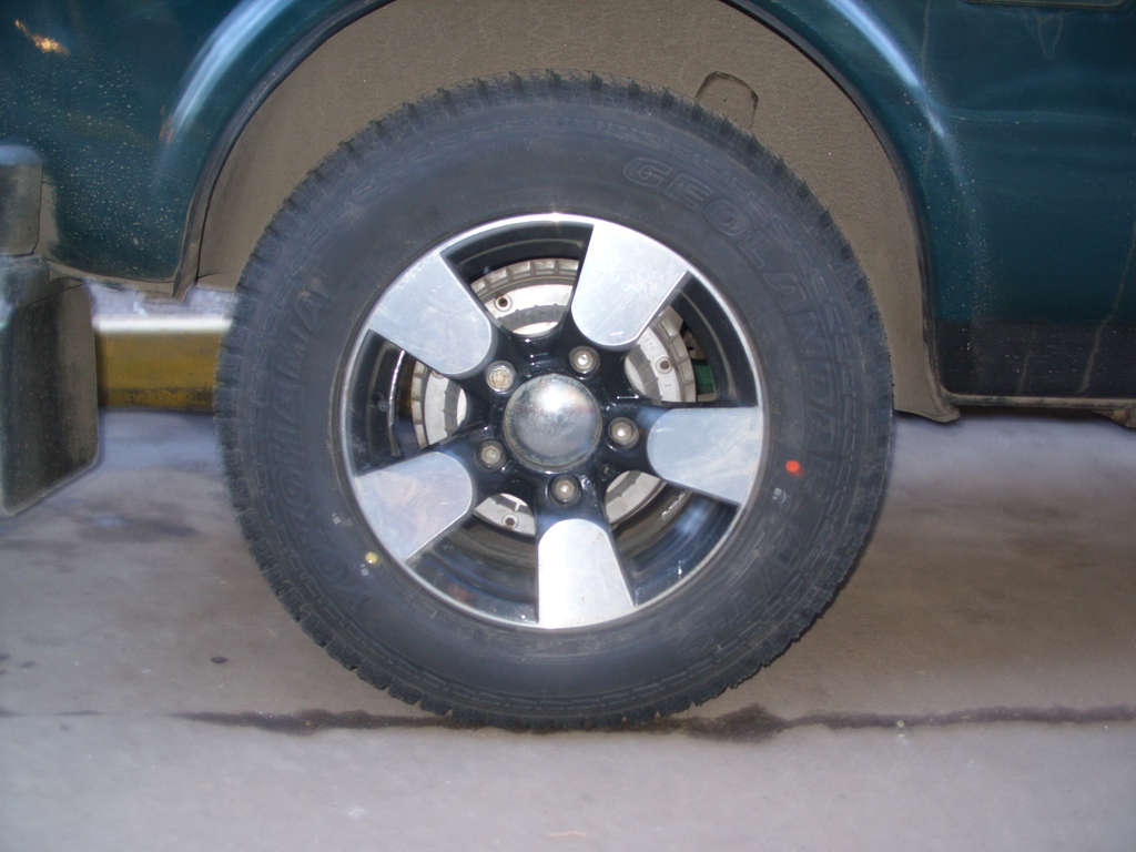

Купил. Поставил. На сухом асфальте ВЕЛИКОЛЕПНО!!! Буду тестить дальше.

Warlock, фотку машинки целиком еще выложи, плиз. Если можно
