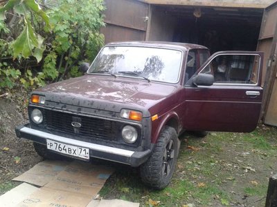

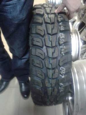

Сообщение Евгений-71 rus »
вот пока три фотки лучьше сделаю в среду

Евгений-71 rus Смотрятся конечно круто!
Это Kumho? Как они на асфальте (по сравнению со штатными)?
Евгений-71 rus
Сообщения: 22
Зарегистрирован: 11 окт 2014, 10:08
Город, регион: Тула
Марка авто: нива 21 214 2011 г.в
Re: Резина на Ниву 21214
да Kumho на асфальте норм до 90 км\ч при 100 уже не айс но эт ведь гавномесы не стоит на них носиться по асфальту их стихия грязь)))))) . А по асфальту и 90 км\ч норм
