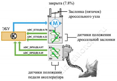

P2127 Низкий уровень сигнала в цепи датчика № 2 положения педали ускорения
Р2138 Несовпадение показаний датчиков №1 и №2 положения педали ускорения.
Порылся в инете в педали есть два датчика на картинке они показаны. На выходных буду смотреть проводку,и почищу дорожки на педали ,а там посмотрим
