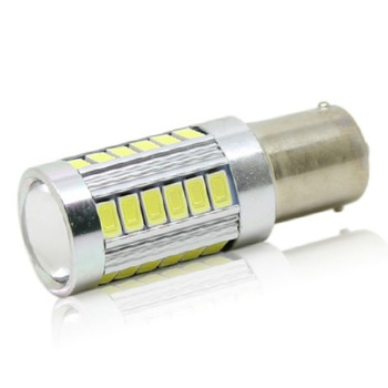

Так и не увидели фотки... У меня нивка 2014 г. там же ДХО и габарит в одном флаконе. Получается надо питание переделывать?
- 1x-S25-1156-Ba15S-P21W-25-Вт-5730-33-из-светодиодов-12-В-30-В-фар.jpg_350x350.jpg
- Нашел на Али за 183 р.
- (20.56 КБ) 1600 скачиваний
- Сообщения: 3221
Re: Отключение ДХО
Ну зачем переделывать? У светодиодных ламп есть цоколи как 1156(один контакт) так и 1157(два контакта). Тебе, как понимаю нужно 1157.
