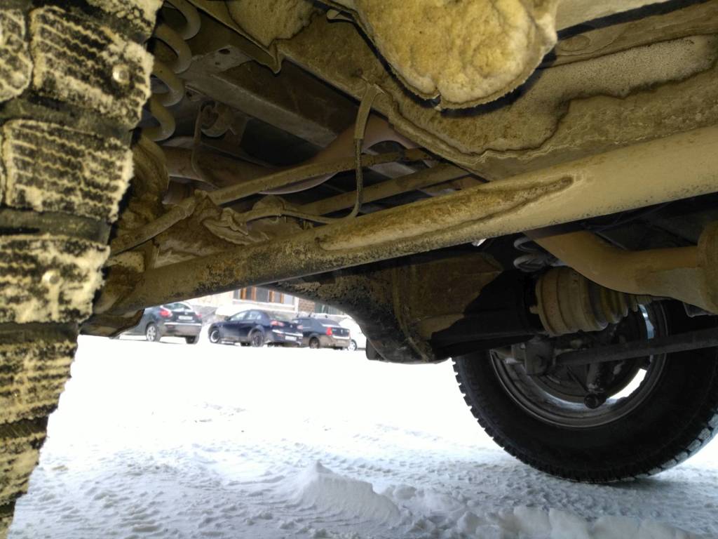

Появился неприятный шум в трансмиссии, не могу его локализовать, подозреваемых несколько: КПП, раздатка и РЗМ. Звук мне напоминает вращение вала в разбитой постели или работу шестерен без масла (сложно как-то иначе его охарактеризовать). Звук лучше всего прослушивается на 1, 2 и 3 передаче и на холодную, по мере прогрева двигателя и трансмиссии немного снижается, но не пропадает. Появляется даже при небольшом ускорении, при движении накатом или торможении двигателем его нет.
Кстати, на рзм прилично потеет сальник хвостовика (см. фото). Сервисмены говорят что пока можно не менять, капель типа нет, вот уж как появятся, то тогда стоит озадачиться этим.

Течь сальника РЗМ уже критичная или можно ездить? не может это РЗМ так шуметь?
Довольно сильно шумит подшипник первичного вала, он и с новья шумел, но мне кажется что сейчас сильнее стало...
