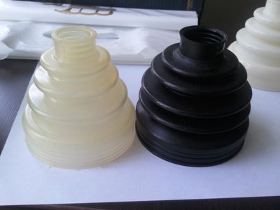

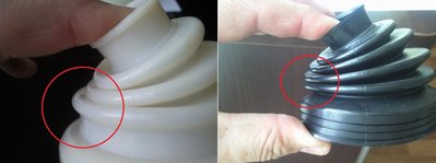

Для решения проблемы протирания чехла СиМ внес изменения в конструкцию чехла. Новый чехол (черный) имеет более округлую форму, при изгибе гофры соприкасаются стенка-стенка, а не вершина-стенка, как в предыдущей конструкции.
Новыми чехлами комплектуются валы СиМ с новыми шарнирами. К старым шарнирам они не подойдут.

banda, то что форма усовершенствована -это гуд
А как с материалом? Его так же при нагреве на максимальной скорости(максимальных оборотах) будет раздувать? Нет, я прекрасно понимаю, что колличество нивоводов ездящих на максимальных скоростях(оборотах) не более 2-3% но тем не менее. Лично для меня сие критично. Заранее благодарен за ответ.

Я же написал, что черным чехлом комплектуется новый шарнир СиМ. Кардановский шарнир аналогичен шарниру СиМ предыдущей версии, т.е. с белым чехлом.
Материал Hytrel фирмы DuPont.Warlock писал(а):А как с материалом?

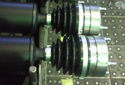

Правильная информация у Вашего распространителя, но неполная. На 31 странице данной темы я писал, что в феврале текущего года СиМ освоил выпуск двух новых валов.predator писал(а):Хм, а у меня инфа от официального распространителя что с апреля ставят пыльники аналогичные тем что на ШРУСовом промвале их же производства.
Вал с Вашей фотографии сейчас официально поставляется на конвеер GM-АвтоВАЗ и на вторичный рынок. Вал с пыльником Хайтрел на вторичный рынок.
Выглядит вал так

Sunny, вал по сути один, разные только чехлы. Выбор продиктован автопроизводителями. GM пожелал видеть на своих автомобилях вал с резиново-пластмассовым чехлом. Автоваз предпочел Хайтрел.
