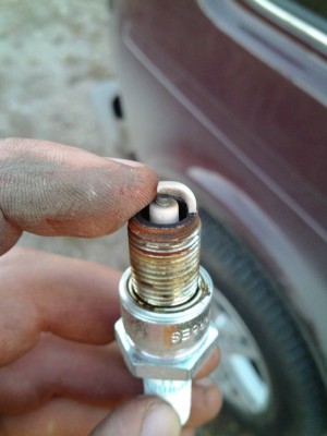

Интереса ради выкрутил одну свечу, вот так она выглядит
Я так понимаю со смесеобразованием и здоровьем свечей все нормально?
Свечи NGK, пробег на этом комплекте около 18000 км. Двигатель Евро-4, бензин только 95.

Ага, ну и бензин видимо ферроценом не бодяжат, красного налета нетслава н писал(а):Ага, пациент здоров

Слегка не в тему.
У мну на рабочем УжАЗике, свечи ходят две недели максимум. Становятся красными, с мохнатым налетом, искра проползает где-то внутри свечи, а не в зазоре. В итоге имеем два комплекта: на одном ездим, второй в этот момент чистим, прокаливаем. Благо электроплитка рабочая, то бишь бесплатная
з.ы. если думаете что ездим на 98-ом, то ошибаетесь. А-80. из чего его бодяжат, даже подумать страшно...
