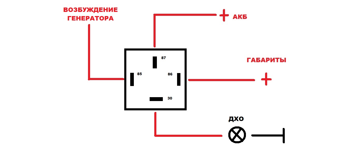

Всем привет! Нужен совет о подключение ДХО. Имеется 2 схемы, подскажите какая из них лучше?

Никакая, для начало какое у тебя дхо? Хочешь что бы габариты включались или выносное и хочешь что бы при включении габаритов дхо отключалось?
Нужен совет!
В прицепе можно подключать по 2 схеме, только +12 цепи автомобиля брать от замка зажигания.
Нужен совет!
Схема номер 1 вообще не рабочая как дхо, так как реле будет включать дхо при включенных габаритах и низком напряжении на генераторе, тоесть срабатывать на разницу потенциалов.
Приобрёл ПТФ (хамелеон), хочу поставить их на бампер и использовать их как ДХО. Хочу чтобы включались при заведенном двигателе, а выключались при включении габаритов.
Нужен совет!
Можно построить на реле птф там как раз 2 признака, схему/распиновка найду в пн. Скину
