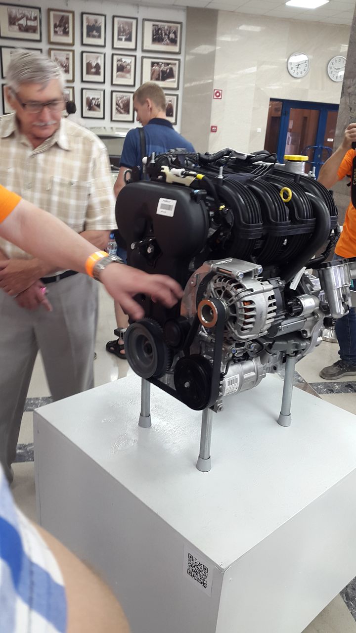

Во время посещения дня открытых дверей АвтоВАЗа мы столкнулись с интересной вещью. С серийно выпускаемым двигателем на Ниву!
Не верите? Мы тоже не поверили своим глазам! Но в пояснительной табличке черным по белому, что двигатель для LADA 4X4 :sh_ok:

Двигатель собран в старом "девяточно-калиновском" блоке, рабочий объем увеличен за счет увеличения хода поршня (диаметра коленвала) с 75,6 до 84 мм.
Соответственно, R/S снизился с 1,76 до 1,52 - что, имхо, не способствует увеличению ресурса ЦПГ))
Посмотрите в ютубе про этот двигатель. Например, здесь: https://www.youtube.com/watch?v=O51iLYgaXmg
Особенно понравилась фраза, что для слива антифриза нужно снимать стартер и нижний патрубок с радиатора))
Также на дроме http://info.drom.ru/misc/42624/
Re: Новый двигатель на Ниву
Девятый блок ниже Калиновского. Ход 84 мм уже был на 1,8 от суперавто. Так себе мотор, если честно.
Внешне отливки блоков менять никто не будет - дорого. Внутри блок никто не мерял. В r/s отношение не упирайтесь - есть способы его нивелировать.
