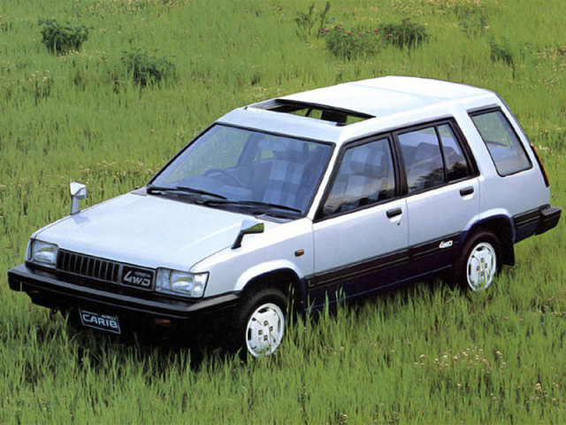

по поводу наездов на пешеходов:
- многие следователи, сочувствуя обвиняемым водителям, заявляют, как это ни кощунственно звучит, что лучше бы "Насовсем" задавил......
- какие, нафиг, округлости грузовиков могут спасти жизнь пешеходу?
- Сам регулярно участвую в дорожном движении в качестве пешехода и не вижу ни какой опасности быть задавленным машиной. Единственная опасность - собственная тупость и неосмотрительность....
Кстати, есть неплохой выход для безопасности и агрессивного вида одновременно: Тойота Спринтер КАРИБ 82-88 годы выпуска. На этих машинах устанавливались как спереди, так и сзади очень мощные сильно выступающие бамперы, имеющие небольшие скругления по углам.
Конструкция этих бамперов позволяет без существенных повреждений влёт срезать заборы из 50 мм стальной трубы (проверено Лилией на практике); вчетвером становиться на бампер и, раскачивая авто, пробивать снежный наст, на котором он повис (проверено неоднократно мной); выдерживать удар ВАЗ2106 движущейся на скорости 40 км/ч без единых повреждений (единожды случалось....)
КОНСТРУКЦИЯ БАМПЕРА:
- сварной объемный каркас состоящий из сваренных между собой передней и задней частей из штампованной 2...2,5 мм стали с вваренными поперечеными ребрами жесткости из той же стали.
- на этот каркас надета подушка из очень плотного поролона толщиной примерно 50мм.
- на эту конструкцию натянут толстостоенный декоратвный кожух из высококачественного капрона.

Что-то типа такого похоже устанавливалось на экспортную классику для США и Канады. Там ведь были достаточно строгие требования по пассивной безопасности, и бампера дорабатывались в первую очередьСантёр-монтёр писал(а):по поводу наездов на пешеходов:

Там были требования, что АВТОМОБИЛЬ не должен повреждаться при наезде на препятствие до какой-то скорости. Тогда о пешеходах еще не думали
