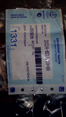

В общем катушку по гарантии бесплатно заменили.... почему то не рад я только... выглядит она совсем не как родная, нет кожуха и судя по всему она от переднеприводных ВАЗов. Мастер сам был в "шоке", но на упаковке красовались цифры 21214 . Теперь снова с ремнем, но ощущение колхоза... Зато на ней есть надпись "ПР" :wo)(ll:

DimZar писал(а):В общем катушку по гарантии бесплатно заменили.... почему то не рад я только... выглядит она совсем не как родная, нет кожуха и судя по всему она от переднеприводных ВАЗов.
Ужас то какой... Звони на линию ВАЗа, опиши ситуацию, наверное им можно и фото выслать.
