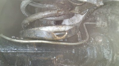

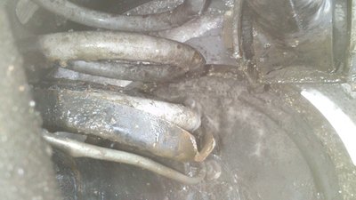

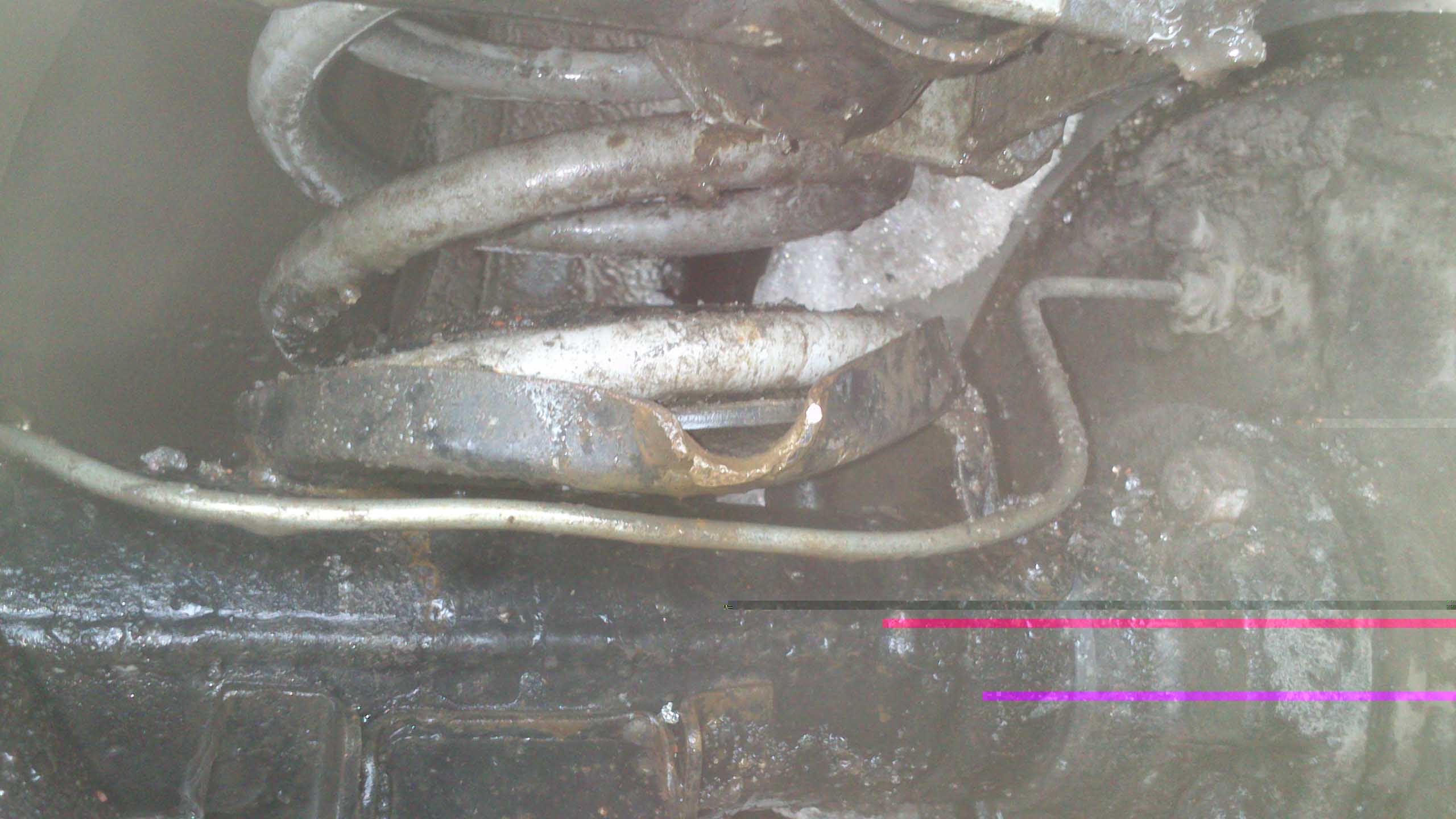

Не знаю к кому обратится. Подскажите пожалуйста. Проблема в том что у меня на заднем мосту погнуло правую нижнюю опорную чашу пружины. Погнуло ее о элемента кузова к которому прикручивается поперечная тяга. У нас сейчас все таит и приходится проезжать углубления размером с колесо, за счет этого оно там как то цепляется и гнет. Не сталкивались ли вы с таким явлением, и что лучше ехать на сервис или самому рихтонуть. Я так понял эта чаша является неотъемлемой частью самого заднего моста.
Заранее благодарен.
Заранее благодарен.

Я тоже в свое время залетел в яму (в луже она была, не видно какой глубины, думал - в городе таких глубоких быть не может...) и чашку погнул. Пробовал выпрямить - не получается, так и езжу уже 6 лет..

Я тоже пытался выпрямить, но оказалось там очень хороший метал, х... выгнешь. Но я все таки попробую решить эту проблему, потому что после того как год назад погнул, теперь опять наступило время ям, и уже цепляет за загиб на более маленьких ямах.

Чашку погнуло скорей всего не об кронштейн панары, а об болт её крепления, вставленный снаружи а не изнутри. Чашку пружины заменить полчаса у нормального сварного. Дольше подготовка займёт.

авдей писал(а):Чашку погнуло скорей всего не об кронштейн панары, а об болт её крепления, вставленный снаружи а не изнутри. Чашку пружины заменить полчаса у нормального сварного. Дольше подготовка займёт.
Да да именно о болт. Но у нас с нормальными сварными проблемма.

Ну так вытащи его и вставь со стороны пружины, чтоб больше не цепляло.

Он со стороны пружины и стоит. Думаю может чуть чуть болгаркой скос сделать на болте чтоб не цепляло а проскальзывало.авдей писал(а):Ну так вытащи его и вставь со стороны пружины, чтоб больше не цепляло.

та же фигня была, только у меня ещё и стенку порвало, болт панары задивает 100%
первый вариант лечения (если геометрия кузова норм): перевернуть болт и поставить правельно, шляпкой к пружине.
2-ой вариант (кузов немного поведен): ищем заклодные болты и вкручиваем его (но геморой страшный)

Это не кузов поведён, это гдето домиком панары упёрся. Лечится отгибанием и усилением -например можно косынку приварить.

На фотках видно, что расстояние между болтом и чашкой большое. Никого это не смущает? Поменять резинки в тягах моста и он больше не будет так болтаться и задевать за что не попадя.

На фотке амортизатор есть, значит не "М"-ка.
У мну домик тоже сзади прижат, видимо упирались куда-то. Но до той чашки где-то около трех сантиметров. Колеса в арках стоят ровно. Чашка ровная. Правда тяги гуано - какое-то оранжевое недоразумение с "восьмерочными" сайлентблоками.

Нива не эмка. Я походу понял в чем дело. Не знаю как называется, стойка к которой крепится поперечная тяга. Немного выгнута. Но все не могу заехать на сервис чтобы выпрямили и приварили. Может углом каким усилить. (слава н) - Резинки на тягах хоть и можно поменять. но еще в нормальном состоянии. А на счет расстояния, нет не смущает, машина же стоит, а на дороге кочки есть машина прыгает и цепляет, а где вы (слава н) ездите кочек и ям нету?

Завтра, если не забуду, сфотаю. Кронштейн и должен быть таким. Обрати внимание на поперечную тягу. У нее уши под резинки НЕ параллельны друг другу.
з.ы. осмотри внимательно кронштейн со всех сторон. если он согнулся так, чтобы оверстие под болт повернулось, значит кде-то на нем должна быть складка. Кронштейн коробчатый, т.е. даже сгибаясь сохранит наклон болта как он и был.
з.з.ы. скорее всего складки у тебя не будет
Re: Правая нижняя опорная чаша пружины заднего моста.
Ну вот как-то так выглядит кронштейн тяги панара со стороны правого заднего колеса на Мке.
