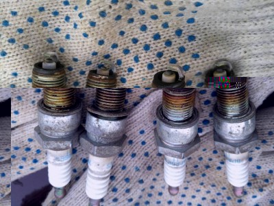

Состояние старых свечей
P.s.
Воздушный фильтр менялся пару месяцев назад, свечи и провода на всякий случай поставили новые. Старые свечи все чистые, центральный электрод светло-серый, без каких-либо отложений. Топливная система должна быть чистая, т.к. батя заправляется всегда из канистры и через воронку с очень мелкой сеткой.
