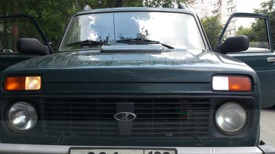

В общем, пока завод надумал выпускать авто с ДХО в надфарниках, я слепил вот это:
правая - лампочка 10 Вт. левая- волшебная лампочка
купил такую лампочку

Shade-tlt, кстати, у нас на эмке габариты через реле? А то, знаю, без реле светодиоды горят :-( вот и задумался, достаточно ли было поменять лампы, или надо всеж реле вкорячивать?
Сообщения: 3218
Re: Дневные ходовые огни
Sunny, лампа обычная светодиодная. Энергопотребление значительно меньше штатной, светоотдача-значительно больше(видно на фото). На фото, кто не обратил внимания, сравнение не со стандартной 5-ти ватной лампой, а с 10-ти ватной.
