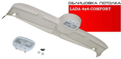

А можно добавить? Не знаю как в последних нивах не обращал внимания, у меня 2121, если добавить нормальный свет в салон и в багажник, это не сильно повлияет на ценник, а то в темноте ключом зажигания тыкаешься как слепой котёнок по пять минут... Если это реализовано удаляйте сообщение.
Re: Опрос АвтоВАЗа по экстерьеру и интерьеру
alexpnz, пожалуй поддержу. Плафон на потолке между пассажирами был бы кстати. Добавлю в рекомендации, правда реализовать это можно только если будет жесткая обивка потолка.
Вот как-то так...
А я думал у всех "М"-ок потолок жесткий.
Он от комплектации зависит?
Не-е-е, пока никаких комплектаций у Нивы нету :-( Потолок натяжной на всех машинах. А на фото тюнинговое изделие.
Sunny писал(а):Вот как-то так...
Вполне подходящий вариант!
Sash, да, и симпатично, и, главное, удобно :-):
а вот так не хотите?
Да и так хорошо :-): Жень, это тоже тюнинг, или есть шанс, что появится на обновленной машине?
я даже мм видел выданная к производству :) ::yaz-yk:
И это радует :-):

да жёсткий потолок у нас на рынке стоит 2000 тыс руб и этот плафон примерно столько же, думаю если на заводе будут ставить сразу и то и другое цена особо не вырастет, тут и так пол машины под себя переделываешь, уж эти мелочи могли бы и в комплектацию сразу внести, меньше гемора для нас было бы...
