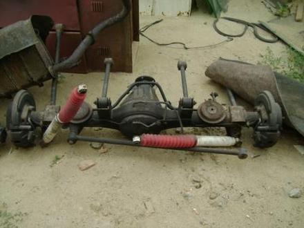

Shade-tlt писал(а):если Александр вы думаете, что полуоси не делали разных длин и не двигали редуктор по оси моста, вы дико ошибаетесь... и ни к чему хорошему это не привело... ну раз вы не забыли сопрамат, а так же миханику, вам не составит труда сделать минимальный расчет динамики движения окружности колеса в зависимости от дальности расположения редуктора, а так же соотношения оборотов вращения
Зачем делать двойную работу? Все уже посчитано до нас.
На фото - задний мост Сузуки Джимни. Найдите одно отличие от моста Нивы.
В этом мосту родные оси весьма неплохо ходят при таком смещении редуктора. Наверное, сам император их крестит перед установкой :a_g_a:

Shade-tlt писал(а):что специально для автомобиля с выпуском даже не 50т/год будут организовывать отдельное предприятие по выпуску кривых мостов?
По количеству выпускаемых Нив (Лада 4х4). 2012 - 54656 шт., 2013 - 51693 шт. 2014 - 34542 шт. Но это за 10 месяцев, может и доберут к концу года до 50 тыс. шт. Хотя, навряд ли. Но не суть.
Около четверти выпускаемых Нив завод продает в Европу. Полагаю, завод заинтересован в расширении евроэкспорта и увеличении объема валютной выручки. Иначе бы не внедрял на Ниве Евро-5. Если Европа скажет "хочу кривой мост и прямой кардан", завод быстро сделает для нее и кривой мост, и прямой кардан.

Александр, а ты знаешь как сильно ругаются лифтованные Джимиводы на этот мост? Я знаю.... :smu:sche_nie: и гнуться они в разы бстрее ::yaz-yk:

Shade-tlt писал(а):Александр, а ты знаешь как сильно ругаются лифтованные Джимиводы на этот мост? Я знаю.... :smu:sche_nie: и гнуться они в разы бстрее ::yaz-yk:
Стоковый мост для лифтинга не предназначен, однако...
А которые без лифта - катаются вполне живые экземпляры, построенные еще в конце века прошлого..
