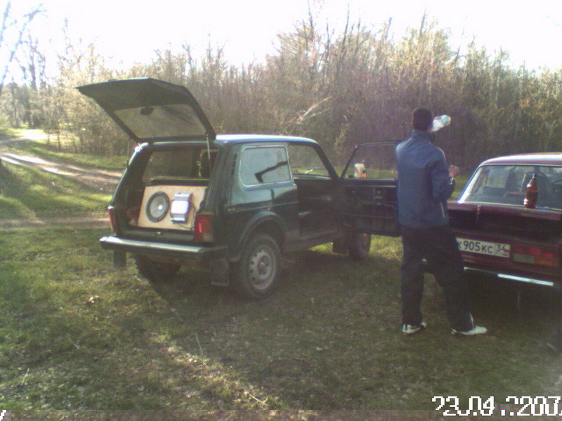

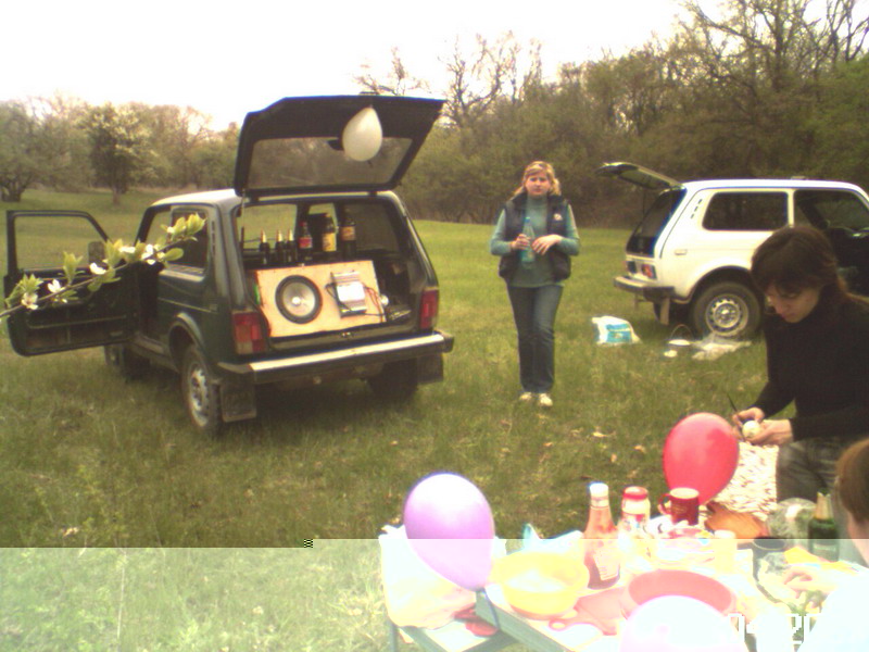

У мну был сабвуфер на 96литров, так кроме него почти ничего не влазило.
качество не очень, но смысл понятен...

Но зато как бар можно было использовать (см. верхний снимок) :co_ol:

Немного не в тему, но... на верхней фотке видна разница между газовыми упорами задних дверей. На 21 стоят родные, а на большой двери от 41-го москвича. Заменил потому, что нижний угол двери приходился как раз мне на уровне виска, да и слабоваты были. Боялся по голове получить. После замены стал за зубы бояться, слишком резвая дверь стала. Зато под ней, открытой можно в полный рост стоять.

слава н поддержу "не в тему": у меня стоит один родной газовый упор и один с москвича - хватает шоб дверь открывалась на ВСЮ длинну родного упора и удерживалась в таком положении даж в мороз. два москвичёвских не стал ставить, потомушта тогда бы спойлер с хлопушки упирался бы в крышу. и упирался бы не хило! а расставаться со спойлером не желаю - очень уж полезная весчь!
