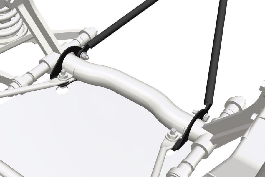

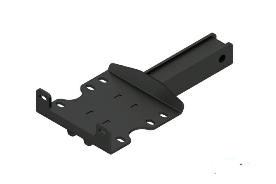

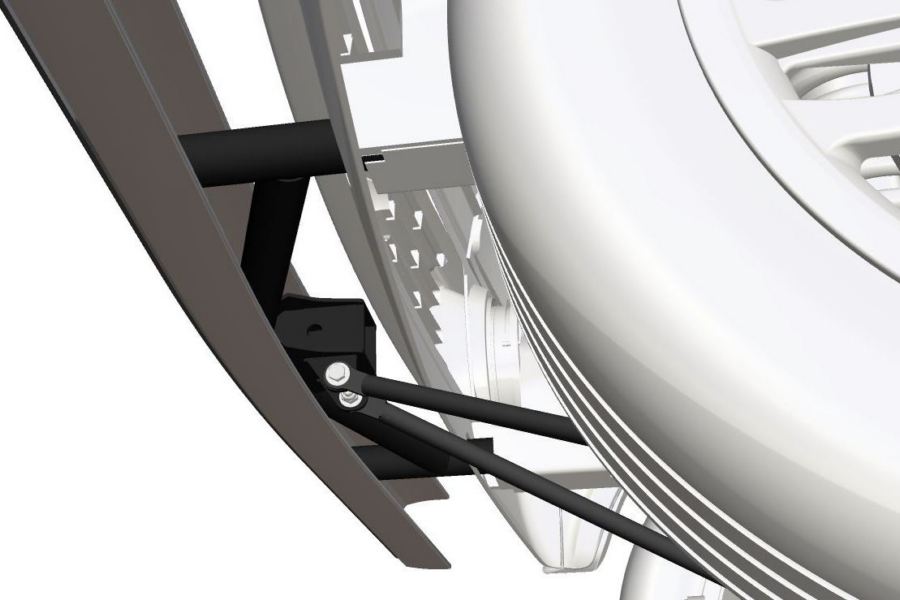

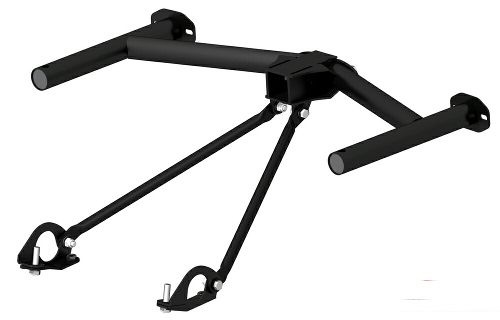

Сообщения: 3217
Поблагодарили: 12 раз
Re: КБР конец августа 2018
Ну вот как то так реализовано.
Сообщения: 3217
Ну и как крепится.

Это готовое решение которое можно где то приобрести? Или сварочный аппарат мне в помощь?
Сообщения: 3217
Есть готовое. А можешь и сварку в руки. Тут как кому удобнее.

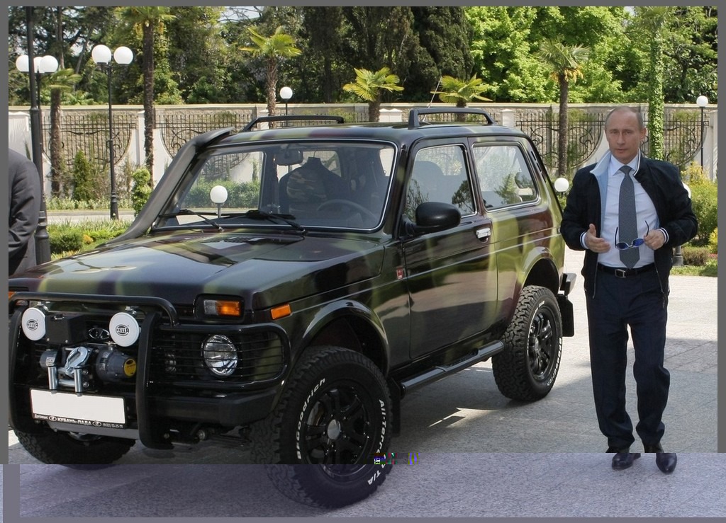

Бронто в соседнем дворе стоит. Мне понравилась. Но за такую цену я бы не взял)))
