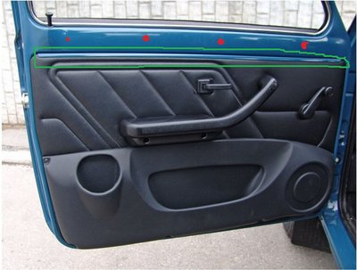

Sunny, дык не поставишь на новую дверь старую обшивку... На новой двери вверху нет загибульки (иначе ее и не назовешь
) под которую подсовывается верхний край обивки старого образца. Плюс на новой двери, сразу под проемом стекла дырки квадратные сделаны (в них вставляется пластмасса, в которую потом саморез крепления обивки н\о завинчивается), если даже старую обивку как-то и поставить на новую дверь, то эти отверстия видно будет
Нашел фото двери старого образца. Зеленым цветом обвел загибульку, которой нет на новых дверях, а красным цветом показаны места, где сделаны отверстия в новой двери для крепления обивки н\о.

Sash, все это я знаю, так как купил машину в августе 2011 со старыми обивками, а потом сам заменил на новые
А на ВАЗе, чтобы не останавливать производство, могли и старые двери начать штамповать... Хотя это все только предположения
