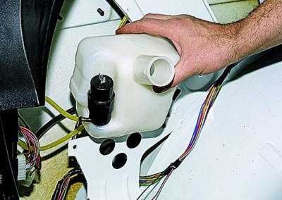

Интересно, воду можно вылить из заднего бачка омывателя? Или можно, но пол-машины надо разобрать?
Она замерзает там, а с нашими зимами то днем оттаивает и начинает кусочек льда плавать в оттаявшей жидкости и колотиться о стенки бачка. Вот.

Шприц с куском шланга от капельницы в помощьmur133 писал(а):Интересно, воду можно вылить из заднего бачка омывателя? Или можно, но пол-машины надо разобрать?
P.s.
У меня там незамерзайка залита вместо воды

А невозможно ее полностью выгнать через омыв стекла? То есть поливать на стекло, пока не закончится?

В общем не работает у меня омыватель. Жму клавишу, а ничего не брызгает на стекло.
Придется с помощью шприца. Или с помощью шланга тонкого. У меня вроде есть, я им бензин из бака выкачиваю.
Может можно будет и из бачка омывателя выкачать?

А моторчик жужжит при этом?mur133 писал(а):В общем не работает у меня омыватель. Жму клавишу, а ничего не брызгает на стекло.

Нет, не жужжит. Ты не знаешь, что там за горловина?Sash писал(а):А моторчик жужжит при этом?mur133 писал(а):В общем не работает у меня омыватель. Жму клавишу, а ничего не брызгает на стекло.
Как я уже писал,у меня есть тонкий шланг, который я умудряюсь просунуть в бак своей 214 и выкачать весь бензин без остатка.
Может я его и в горловину омывательного бачка просуну? Там вроде не маленькая горловина, как я помню.
Завтра у нас как раз +14 и солнечно. По любому весь бачок оттает. Вот тут то я его и опустошу))

Широкая горловина, там без проблем пролезет даже толстый шлангmur133 писал(а):Ты не знаешь, что там за горловина?
Собственно вот он на фото
Re: Всякая мелочёвка
Спасибо Саш за фотку, в такую то конечно любой шланг пролезет. Завтра, думаю и займусь. Потому что это надоело зимой ездить с куском льда в бачке, который бьется о его стенки.

можно спирта налить он лёд моментально растворит. незамерзайки самой злой. а мотор не жужжит потомучто в нём вода замёрзла ну или заржавел.
