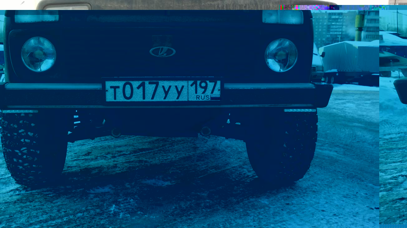

Сантёр-монтёр, да нет, Саша имеет в виду, что я местами поменял габариты и поворотники))) Габариты у меня по наружним краям, а поворотники во внутрь.
- (135.18 КБ) 2497 скачиваний

Сантёр-монтёр, к большому сожалению, ГОСТ Союза ССР (особенно 75 года выпуска) в настоящий момент в России уже давным-давно не действует... А с 2010 года введен "Технический регламент о безопасности транспортных средств" в статусе Закона РФ. Выписку здесь приводить не буду, но поверь - там указан цвет указателей поворота - исключительно "Автожёлтый"! Поэтому автомобили, выпущенные в США и не соответствуют нашему регламенту. И автомобиль Фикуса - тоже
Причем не только по цвету передних указателей поворота, но и, как он сам правильно написал, по расположению.
Фикус, номер одобрения типа транспортного средства указан на идентификационной табличке, а номер сертификата на передний фонарь - на его стекле. Кстати, посмотри, есть ли что-то подобное на твоих белых фонарях! Отсутствие номера сертификата говорит о том, что фонарь "левый" (хотя он может стоять справа
). Более-менее грамотные гайцы это тоже знают
Остается надеяться на то, что Нива "автомобиль не останавливаемый"...
Ребята, спорить со мной в этом плане не советую - это моя работа
PS. Копию одобрения типа транспортного средства любой владелец автомобиля имеет право взять у дилера. А в ОТТС есть номера сертификатов на все детали и узлы, подлежащие сертификации.

Не поленился, посмотрел: каталожный номер нового нивовского фонаря переднего правого/левого - 21214-3712010/11, а номер сертификата одобрения - Е22 01 08532. Вся эта хрень должна быть указана на стекле сертифицированного фонаря. Если ничего нет - значит фонарь не сертифицированный, а использование несертифицированных изделий - автомобиль не соответствует требованиям "Техрегламента" и не может быть допущен к эксплуатации на дорогах РФ.
Сантёр-монтёр, нормативные требования по месту установки фонарей и их цвету предназначены для автопроизводителей для получения ОТТС, а потребитель не имеет право менять указанные в ОТТС детали, даже если ему кажется, что они соответствуют требованиям...
