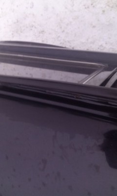

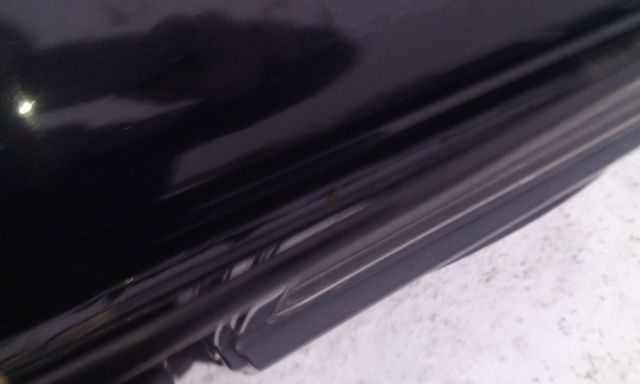

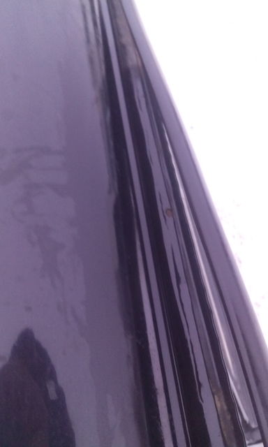

:-) Нашел откуда попадает вода. Оказалось дырявая крыша, вдоль молдинга (водостосток) , где центральная стойка по точной сварке образовалось отверстие . Фотки чуть позже вылажу.

Прикрепляются фотки, пока замазал герметиком,и мастикой .
