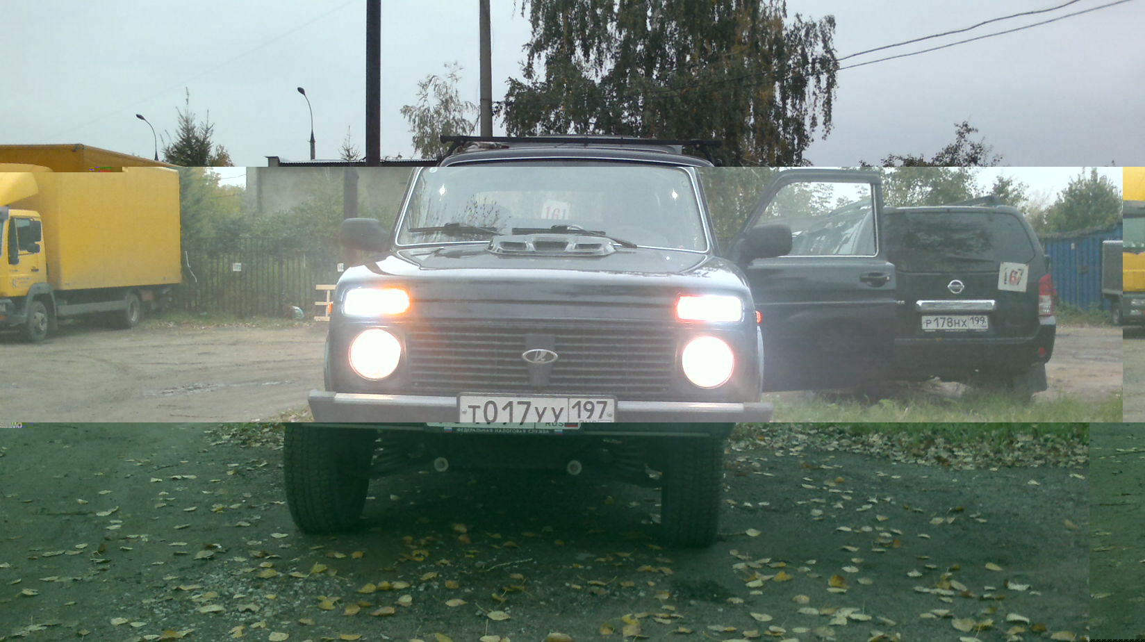

вот.
- (55.97 КБ) 2065 скачиваний

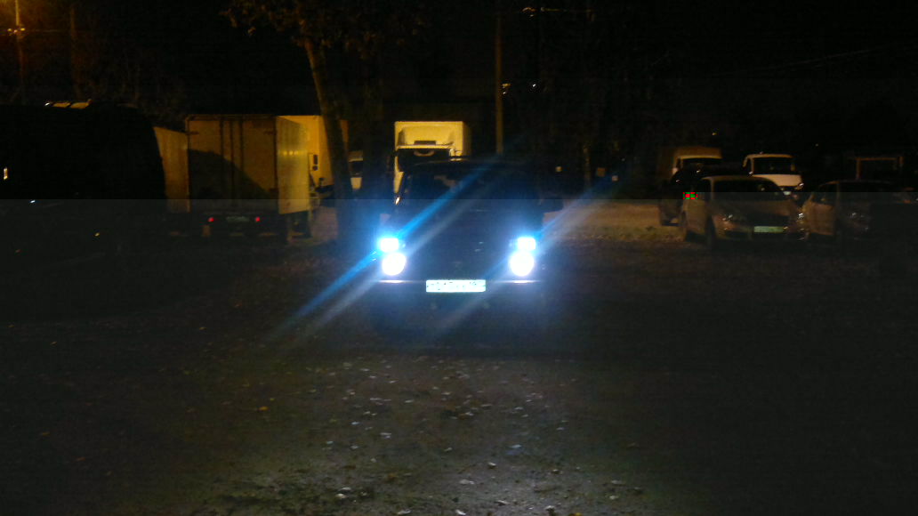

поймал вспых поворотников
- (207.35 КБ) 2064 скачивания
