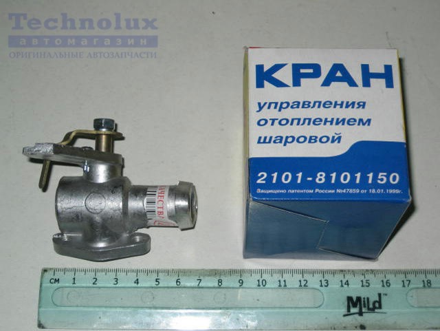

А что за шаровый кран? Можно фотку или маркировку? И установку вкратце - есть ли какие "камни"?

DimZar, набери в поисковике - получишь 2 млн. фото. Вот, одно, например.
Re: кран отопителя
Спасибо! Я думал какой-нибудь водопроводный вкорячивают... потому и спросил :hi_hi_hi:

главное при установке не загнуть и точно установить прокладку, у меня удалось только когда держал в руках радиатор отопителя, потом все легко, только не очень в удобной позе :dan_ser:
и принцип его работы
http://bd.patent.su/2272000-2272999/pat ... t739b.html :a_g_a:
