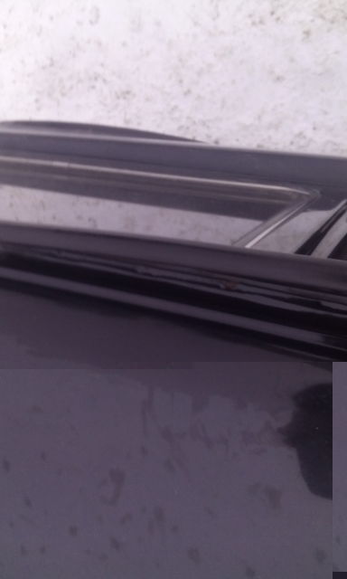

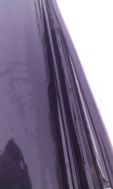

Re: вода в салоне
У меня 21214-я 2011 года. В прошлом году снимал дверь пассажирскую, чтобы убрать всю ржавчину снизу (прошлый хозяин, видимо не больно любил свою машину) и антикоррозил всю и внутри и снаружи, потом дверь поставил на место и во время дождей вверху уплотнителя двери вода попадает в салон, решил что сам виноват и выровнял двери крепежом, но течь не пропала, не знаю - что делать? Подскажите!
Сергей Николаевич
Re: вода в салоне
Я вижу 2 варианта:Сергей Николаевич писал(а): ↑30 сен 2017, 12:17У меня 21214-я 2011 года. В прошлом году снимал дверь пассажирскую, чтобы убрать всю ржавчину снизу (прошлый хозяин, видимо не больно любил свою машину) и антикоррозил всю и внутри и снаружи, потом дверь поставил на место и во время дождей вверху уплотнителя двери вода попадает в салон, решил что сам виноват и выровнял двери крепежом, но течь не пропала, не знаю - что делать? Подскажите!
1) подогнуть рамку двери
2) поменять уплотнитель двери на новый (можно родной, а можно и от ваз-2108 поставить). Правда с восьмерочным уплотнителем дверьми сильнее хлопать приходится, т.к. он двухкамерный
Re: вода в салоне
Есть третий вариант: верхнюю петлю ослабить и сместить внутрь. Дверь-то снимали...
Ещё четвертый вариант: отбортовку на которую садится уплотнитель, подать наружу. Миллиметр-полтора вполне пойдёт. Только уплотнитель снять, подбивать через деревяшку.
