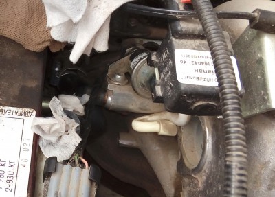

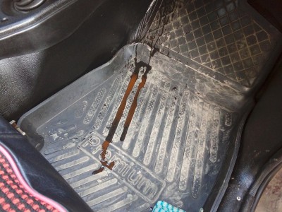

Вот и мне подкинул нежданчик кран печки, как это и бывает - в самый неподходящий момент. Ехал на работу, решил перекрыть кран совсем, был он приоткрыт чуток (тепло уже), ну и бамс - потекло в ноги пассажиру.
Починился прямо на дороге: с верхнего штуцера печки снял патрубок, с головки двигателя тоже стянул патрубок (правда делать это очень неудобно) и тот патрубок что шел на верхний штуцер печки я одел на штуцер что на головке крепится. Таким образом я закольцевал систему охлаждения в обход печки, ехать то надо как-то было, а ОЖ в моем случае течет при любом положении краника.
Теперь встал вопрос какой кран брать на замену заводскому?
Вот так соединил патрубки
Re: кран отопителя печки на инжекторной ниве
керамический
rv3dll писал(а):керамический
Поздно)) Взял шаровый уже... керамический попадался только Лузар, мне показалось у него именно в керамике проходное сечение отверстий меньше, чем отверстие в самом кране. Покурил интернет, понял что текут как шаровые так и керамические :-(
