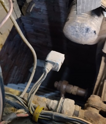

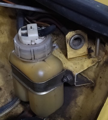

Найден неиспользуемый электрический разъём со стороны запаски:
Что это за разъём? Нужный, или не очень?

У тормозухи - советская розетка. Разъём ответный сечас хрен найдёшь, но в принципе лучше чем прикуриватель. Там хотя бы нет плавкой вставки, как в прикуривателе.
Первый - вроде как разъём для дворников фар. С правой стороны должен быть такой же.
