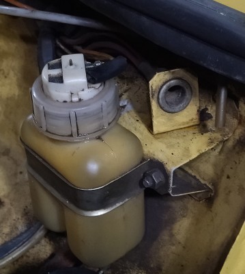

Не помню как этот патрубок к кастрюле приделан. По хорошему точечной сваркой в трёх местах прихватить и оставшийся шов закрыть герметиком. На первой ниве у мну эта кака тоже болталась. Но сапун был через фильтр выведен в атмосферу, поэтому я закрыл отверстие около карба. Просто залил герметиком.

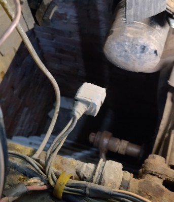

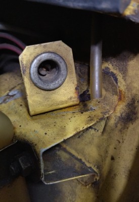

Очередной дурацкий вопрос:
Найден неиспользуемый электрический разъём со стороны запаски:
Что это за разъём? Нужный, или не очень?
Старая в Солике
У тормозухи - советская розетка. Разъём ответный сечас хрен найдёшь, но в принципе лучше чем прикуриватель. Там хотя бы нет плавкой вставки, как в прикуривателе.
Первый - вроде как разъём для дворников фар. С правой стороны должен быть такой же.
