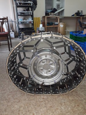

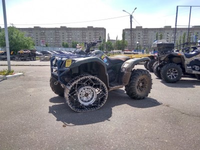

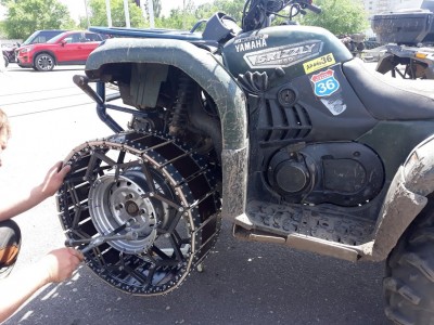

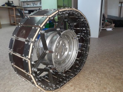

Изготовили колесо для квадроцикла. Колесо повело себя достаточно достойно. Квадрик весил ок 350 кг. В течении недели-двух изготовим еще одно и поедем купаться в грязи. Вначале проверим проходимость, а потом начнем думать над ресурсом колеса. Конструкции шарниров траков и шарниров спиц будут изменены, но останется общий принцип гусеничного колеса.
Что еще интересно. По ощущениям, трение качения у гусеничного колеса не сильно отличается от обычного колеса на квадроцикле.
