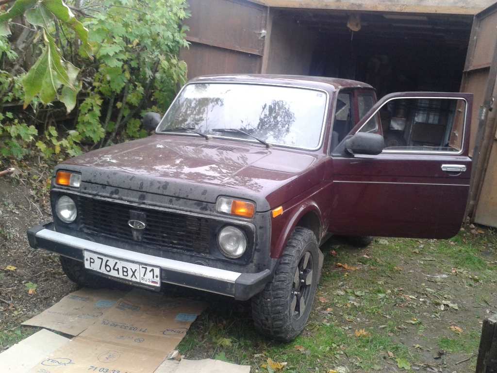

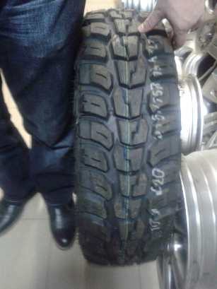

Сообщение Евгений-71 rus »
вот пока три фотки лучьше сделаю в среду

Сообщение AlexBor »
Евгений-71 rus Смотрятся конечно круто!
Это Kumho? Как они на асфальте (по сравнению со штатными)?
да Kumho на асфальте норм до 90 км\ч при 100 уже не айс но эт ведь гавномесы не стоит на них носиться по асфальту их стихия грязь)))))) . А по асфальту и 90 км\ч норм
