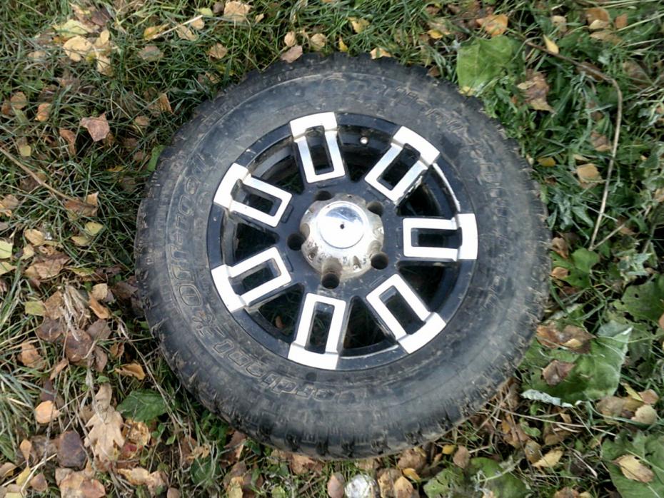

Подскажите это что за диски?
Есть вот эти диски, кто подскажет встанут такие на крока, резина БФГ КМ2 215/75 R15/
Что за модель дисков?

По-моему это ВСМПО Эллада, кованные и легкие диски. Да, резина должна налезть. Вот человек ставил -https://www.drive2.ru/l/6476431/

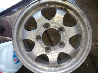

Чтобы новую тему не создавать спрошу здесь. Есть колёса Корды 205/75/15 ET5 ,но меня смущает вылет, что скажите?
Re: Подскажите это что за диски?
Многовато. На дисках шевика 40мм вылет. У мну стояли 22мм, руля было не скрутить. Поставил на перёд с ет40.  Совершенно другое дело.
Как ездить с вылетов в 5мм вообще не представляю...

Думаю может в объяве опечатка не ЕТ5 а ЕТ50. Пока не могу до человека дозвониться

Продавец подтвердил что вылет ET5, утверждает что стояли на обычной нивке
