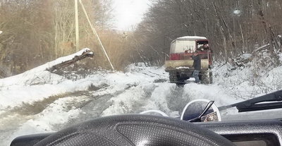

Re: Шоссейные шины H/P на авто повышенной проходимости
грязь будет такая см(фото) только уже не логан а нива(для этого нива и куплена).А с вопросом немного замудрил(согласен). Просто смущают с грязевой резиной все,типа без грязевой резины нива обычная легковушка.
Для этой грязи должно хватить. На крайний случай купи браслеты. Их можно одевать когда уже застрял.

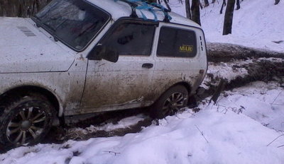

Что может стандартная машина на лысых "асфальтовых" шинах.....
разведка пути
разведка пути
Круто!!!Это примерно то, что я хочу услышать. Но меня волнует больше лето-глина-грязь.
