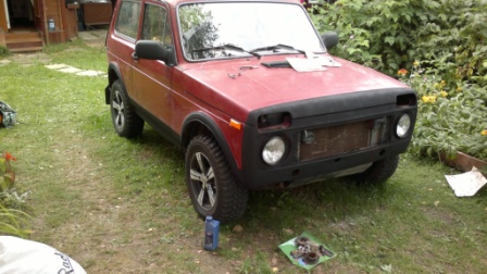

Решил всё-таки брать Корды 205/70/15 и советуют штампованый диск от Шнивы. Что из этого выйдет? Не будет ли низко?
Сообщения: 644
Re: Резина на Ниву 21214
Сообщение Фикус »
Алексей 74, если не лифтована и без резки арок, то будет вот так. Тоже 205/70/15
