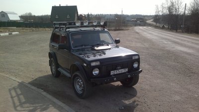

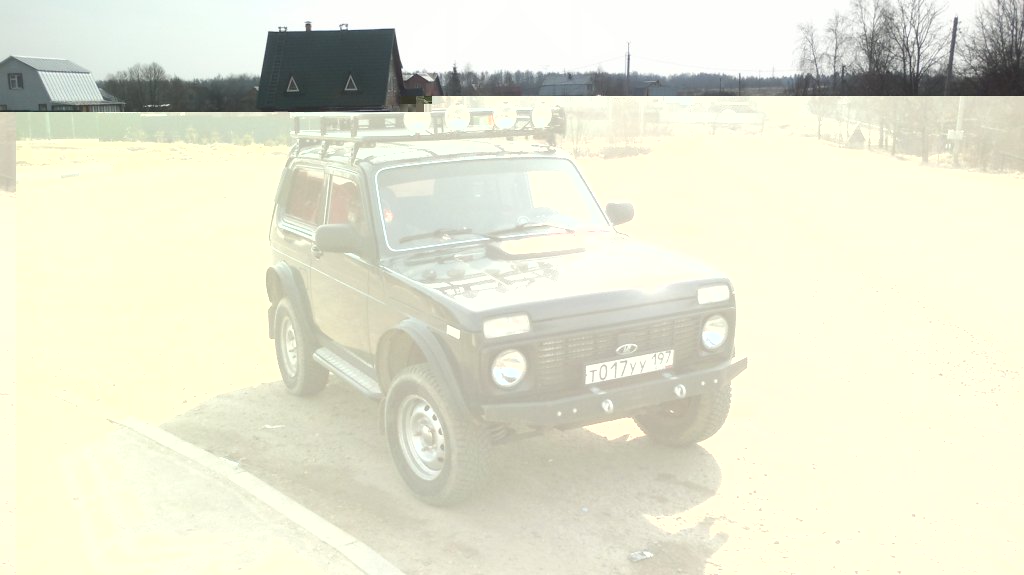

Машинка на фото зачетная. Хочу что бы так, моя, вот...
