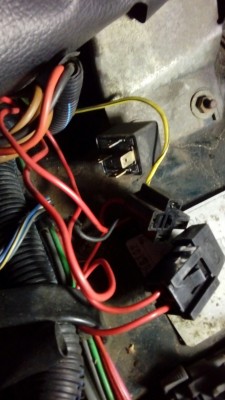

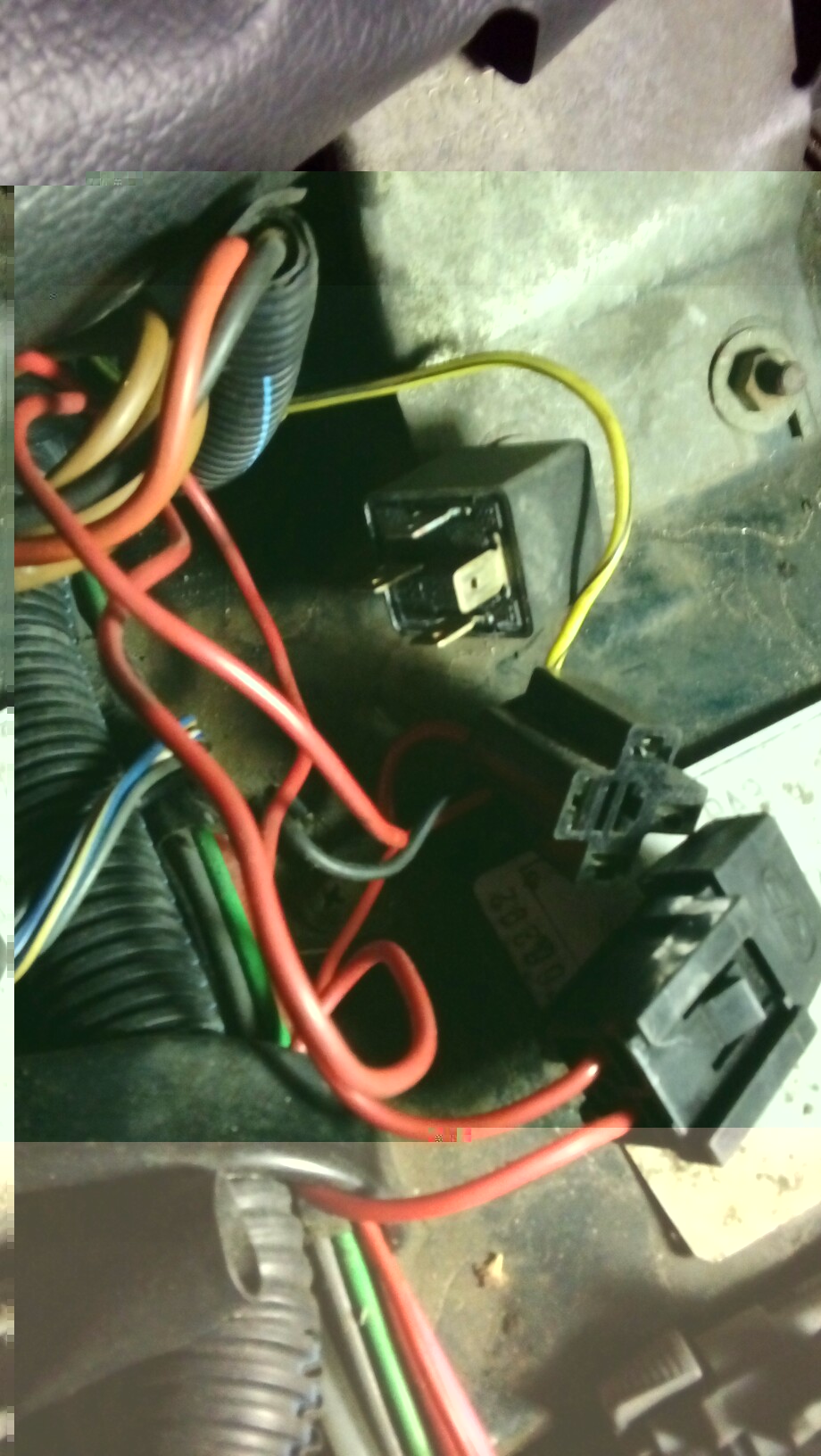

Если я правильно понял то это проводка для подключения ПТФ. Жёлтый провод проходит вдоль жгута проводки в район бочка омывателя, один провод идёт в салон(красный)думаю что на кнопку. Глупый вопрос, откуда мне взять питание на кнопку чтобы ПТФ включались без ближнего света?
Парни в электрике нихрена не понимаю :smu:sche_nie: объясните плиз

Надо искать начало и конец этих проводов. С завода никаких реле под капотом нет. Это уже фэнтези предыдущего владельца.
Питание на кнопку надо брать после замка зажигания, чтобы по забывчивости не посадить аккумулятор.

У прошлого хозяина это проведено, походу подключение как на первой страничке данной темы. В принципе я разобрался, жёлтый это + на ПТФ масса рядом с бачком омывателя есть, у меня проблема с подключением кнопки :zvez_ochki:

В салоне, плюс после зажигания можно взять с выключателя печки. На среднем контакте появляется напряжение после включения зажигания. Так как у тебя стоит реле, то нагрузка на предохранитель печки от кнопки птф будет очень мало.
Если всё действительно по схеме. Главное чтобы постоянный плюс был отдельным проводом, не через кнопку. Иначе она долго не протянет.

Что значит не через кнопку? На кнопке всего два контакта, к одному цепляем провод 85 контакта релюхи а ко второму плюс от кнопки печки? Или я чего-то не понял :smu:sche_nie:

Постоянный плюс имел ввиду "силовой" на реле. 87 или 30 контакт. Один из них на сами фары, другой на постоянный плюс. Какой куда без разницы, это парные контакты, которые замыкаются между собой.
На 86 и 85 цепляем управление реле. Если между ними нет диода на колодке реле (я давно в продаже не видел колодок с диодом), то полярность опять не имеет значения. На один вешаем массу, на другой плюс с кнопки.
З.ы. когда был у мну волгарик, я на нём спалил центральный переключатель света мощными лампами. И это при наличии реле. Как оказалось это волговская фича такая: силовой плюс там идёт через переключатель, а релюшка просто раскидывает на "ближний"-"дальний". Пустил силовой отдельно и стало всё отлично.

87 идёт на АКБ через предохранитель. 30 на птф. 86 масса. А вот с 85 на кнопку, его один чтоли цепляешь и всё? Или на второй контакт кнопки надо + подать? Вот чего я понять не могу :ps_ih:

Да, второй контакт кнопки на кнопку печки, средний контакт.

Всё понял спасибо :co_ol: Замучал тебя :-)
Завтра буду делать
