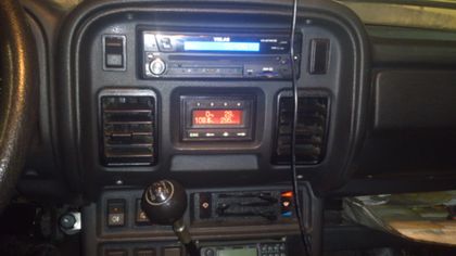

mur133 писал(а):Sash, спасибо за фотку. В связи с этим следующие вопросы:
1. Так он у тебя специально под Ниву, как я понял из офиц. сайта?
2. Приклеен чем?
3. Проводка уходит между стеклом и панелью?
4. Как работает? В частности, мгновенный расход и остаток бензина в баке?
1. да, он чисто под ниву
2. приклеен на красный скотч (классная вещь), заводской плохо держит.
3. проводок достаточно толстый там (вернее там их несколько проводов в единой оплетке), провод пропущен между панелью и кузовом, прошел без проблем.
4. На работу не жалуюсь. Мгновенный расход показывает, напряжение в сети, скорость, среднюю скорость, средний расход, и еще кучу параметров. Напоминает о невыключенных габаритах, снижает яркость подсветки при включенных габаритных огнях (все это в настройках задается). Единственная проблема, которую все никак не решу это остаток бензина в баке. При любом количестве топлива у меня БК всегда показывает 40-43 литра, подозреваю что установщики накосячили чего-то мне...

Re: бортовой компьютер?
Sash, там вроде калибровать по уровню топлива в баке надо. Мне прямо в "Штате" ставили, так показывает достаточно точно, я ему больше верю, чем штатному указателю!
А вообще штука очень умная, я так до конца его возможности пока и не освоил! Кстати, он и температуру ОЖ точнее показывает.
Sunny писал(а):Sash, там вроде калибровать по уровню топлива в баке надо. Мне прямо в "Штате" ставили, так показывает достаточно точно, я ему больше верю, чем штатному указателю!
Калибровать пытался (мож конечно не так что-то делал..) и тип ДУТ в настройках менял - все без результата. Но меня это не сильно беспокоит, штатный показометр достаточно правдиво показывает.
БК точнее и температуру показывает и скорость :-): По моим наблюдениям штатный спидометр показания завышает примерно на 5 км\ч, указатель температуры на панели приборов градуса на 4 где-то.

И всеж бортовой компьютер стоять должен вот так, дабы при аварии(не дай бог конечно) не прилетел в лоб :du_ma_et:
Sash, похоже тебе его к ДУТу забыли подключить
