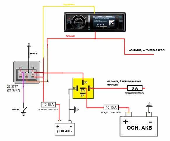

Я не совсем пойму зачем здесь реле времени. Если на сиге есть доп канал, то поставить его на управление реле, и через релюху все запитать. Но мне так не понравилось. В результате сделал через реле ПТФ. Теперь все включается-выключается одним нажатием. Реле управляется маленьким аккуратным микриком, можно поставить где угодно. Доп АКБ от УПС за 200 руб. При включении стартера доп АКБ отрубается через реле. Потом мне предложили вариант с диодом, он поизящнее (когда делал не знал про диод шоттки), а переделывать лень Сделано не на Ниве. Без доп АКБ магнитола при запуске стартера уходила в рестарт.слава н писал(а):...Себе хочу сделать отключение лишних потребителей (магнитолка, ЭСП, прикуриватель) при постановке на сигналку. Немогу найти реле времени на 12вольт.
Ну, пожалуй, Нивке нет ни одной детали в электросистеме дороже 3 т.р. Так что идут они на йух со своей гарантией.слава н писал(а):Раз неплохо разбираешься в электрике, то гарантия на нее тебе не нужна .
Может это офтоп для темы, тогда просьба к модераторам перенести куда надо.
- Сообщения: 1852
- Поблагодарили: 23 раза
Re: Сигнализация

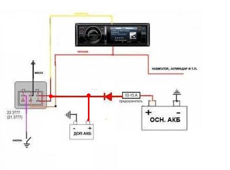

MikeG Немного не так выразился: надо чтобы после выключения зажигания, через 15-20 минут отключались ЭСП, прикуриватель (впервые такое увидел на октавиях). А при постановке на сигналку вырубалось сразу.
Реле от ПТФ мне для этой цели не нравиться тем, что на ней должно быть постоянно 12 вольт. (у меня вместо ДХО используется ближний свет, который включаю с помощью реле от ПТФ без включения габаритов) Для этой цели лучше использовать реле света от волги 24-ой или 31029: это переключающее реле с памятью, т.е. при снятии напруги остается в последнем положении, а реле от ПТФ сбрасывается. Кстати реле света от 3110 тоже без памяти.
Мне вообще не нравится когда ничего не работает, а какое-нибудь реле под током. Неправильно это.
Идея с доп.аккумулятором интересная, надо будет обдумать. Как давно у тебя она работает? Доп.ак. не перезаряжается?

Спасибо, не знал.слава н писал(а):Для этой цели лучше использовать реле света от волги 24-ой или 31029: это переключающее реле с памятью, т.е. при снятии напруги остается в последнем положении, а реле от ПТФ сбрасывается. Кстати реле света от 3110 тоже без памяти.
Именно в таком варианте полгода. Проблем никаких.слава н писал(а): Идея с доп.аккумулятором интересная, надо будет обдумать. Как давно у тебя она работает? Доп.ак. не перезаряжается?
с этим я так понимаю проблем нету?слава н писал(а): ... А при постановке на сигналку вырубалось сразу.
Может быть сделать на микросхеме 555?слава н писал(а): ...надо чтобы после выключения зажигания, через 15-20 минут отключались ЭСП, прикуриватель (впервые такое увидел на октавиях).

Ну я примерно также, любимый элемент - рыле . Но в сети полно схем, и эта задача решается на этой микрухе не сложно. Кто-то из знакомых, для аквариума делал за вечер, а там посложнее было.

Как вариант http://www.12v.ru/site.xp/051055053124057053048124.htmlслава н писал(а):MikeG Немного не так выразился: надо чтобы после выключения зажигания, через 15-20 минут отключались ЭСП, прикуриватель (впервые такое увидел на октавиях)...

Не совсем: она работает 15 минут от включения. Т.е. надо сопрягать так, чтобы при включеном зажигании потребители питались от него(зажигания), а при выключении зажигания питание на потребители шло через нее(реле).
- Сообщения: 21
- Зарегистрирован: 29 ноя 2012, 22:48
- Город, регион: Калуга
- Марка авто: 21214-40-023
Re: Сигнализация
Ну, главное там есть таймер на 15 минут, а приспособить для решения данной задачи - добавить 1-2 реле, ну а не подойдет, мож еще че попадется.
