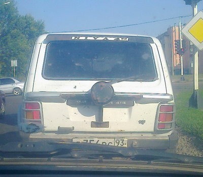

Вчера наблюдал аппаяат стянной констъюкции......(см. фото)
Побеседовать с владельцем не удалось, но что-то доверия не вызывает - уж больно и сама дверь задняя слабенькая у Нивы, и петли, тем более, слабенькие, и необходимо полностью переделывать конструкцию пневмоамортизаторов, поднимающих дверь (просто поставить более мощные не вариант, надо полностью изменять геометрию).

Сантёр-монтёр писал(а):Вчера наблюдал аппаяат стянной констъюкции......(см. фото)
Видать поэтому он запаску на этой конструкции и не возит ))

Саш, у меня то же это было первой мыслью - "видать уже довозился..." :-)

Кстати вазовские испытатели, которые сейчас катают опытный образец НИВЫ с новым двигателем (запаска под капот там не поместилась) пошли как раз по этому пути - запаска размещена прямо на двери задка, правда эта дверь ими полностью переделана :-):
Re: Калитка для запасного колеса на Лада 4х4
Скорее всего, не только дверь...., но и кузов под эту дверь.
На "нашевской" Ниве кузовок не выдержит такую нагрузку..., да и замок двери, наверно, слабоват.
