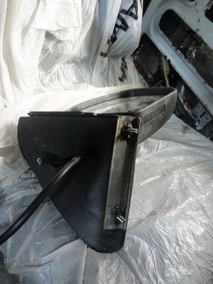

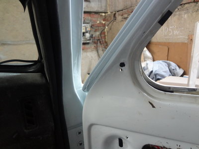

Как обещал - фото, комментарии в названии.

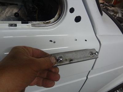

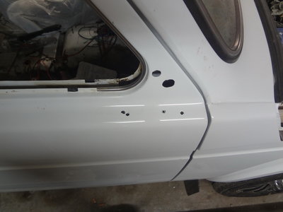

Sunny,
ещё раз просмотрел фото твоих зеркал - нижние отверстия под винты крепления точно в тех же местах, как и у меня...
Делаю вывод - либо у нас двери "разные", либо у твоих зеркал были такие же проблемы, но те, кто устанавливал, тебе о проблеме не доложил.
К стати, ранее на сайте производителя были высвечены к продаже другие зеркала на Ниву (другая конфигурация "лопуха" и синее стекло). К этим зеркалам прилагались чертежи зеркала и шаблона для точного сверления отверстий.
Судя по чертежам и шаблону - именно на этом зеркале нижние отверстия были именно в том месте и именно на том расстоянии, как на дверях со старыми велосипедными зеркалами

Сантёр-монтёр, может и не доложили Но чисто внешне я сравнивал свои стоковые зеркала и электрические - один к одному.

Sunny,
в принципе, не важно. Глаавное - установлены "как к себе домой", работают и улыбаются!...
