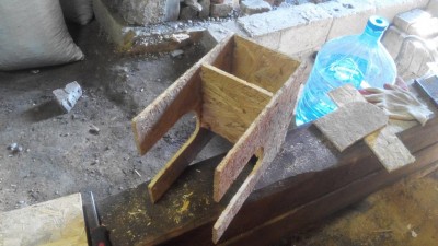

Решил я запилить, если можно так сказать, себе подлокотник с баром в свою Ниву из этой ОСБ. Взял лобзик, рулетку, маркер, изоленту, саморезы, отвертку. Вроде бы это все, что было.

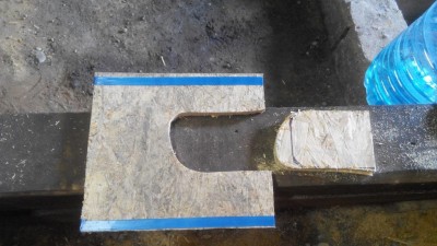

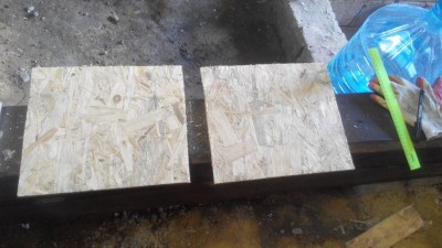

1. Начал с размеров, вырезав два кусочка высотой 290, длиной 320!

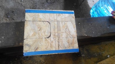

2. Изолентой (обязательно синей :-) ) скрепил два этих куска, для того чтобы ровно обрезать!
3. Надо сказать, что пилил без всякого эскиза и т.д. Просто как рука взяла! Получилось так!

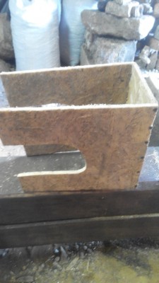

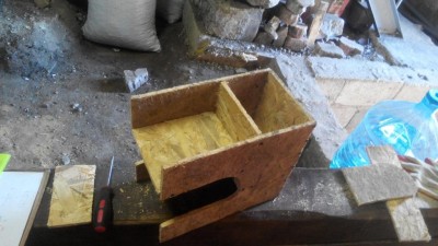

4. Далее отпилил еще один кусок для задней стенки шириной 160, высотой соответственно 290 и прикрепил к двум имеющимся саморезами!
5. Эту планку пилил уже по месту, без размеров. Здесь главное, чтобы эта часть не мешала ручнику, поэтому ее необходимо поднять повыше!

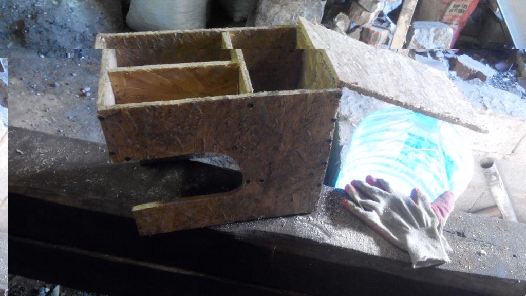

6. Далее вертикальная планка, тоже по месту.

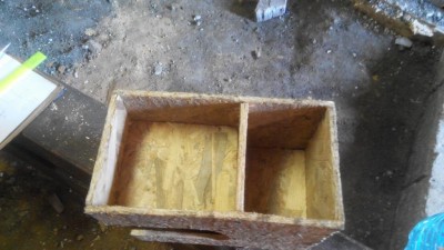

7. Дно для второго отсека.

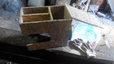

8. Закрываем фасад)
9. И делим пополам, для того, чтобы можно было сортировать различные вещи

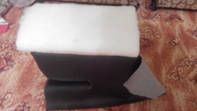

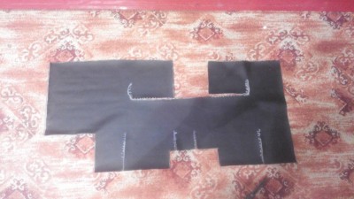

10. Далее в магазин, купил перфорированную кожу, синтепон и клей! Выкройку сделал и газет и перенес ее на кожу.

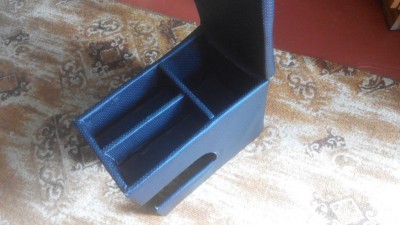

11. Синтепон использовал только на крышке, чтоб руке было мягко :-):

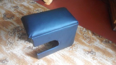

12. На крышку кошу прошил отдельно и одел ее как наволочку на подушку, предварительно сшив ее заднюю часть с общей выкройкой, на клею держаться в этом месте не будет, так как постоянно открывается и закрывается. Все остальное просто приклеивал на обычный клей момент. Получилось конечно не как в магазине, но мне нравится :-):

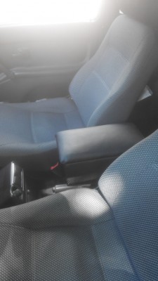

Весьма неплохо получилось
Надо бы фото в установленном положении))

Re: Подлокотник своими руками
Убейте,но не представлю я себя в Ниве,с подлокотником, не вяжется.Длительная поездка,подушку скрутил и порядок.

Сообщение Anticlockwise »
Я езжу, очень удобно. Раньше правую руку деть некуда было. Теперь отдыхает на подлокотнике)
