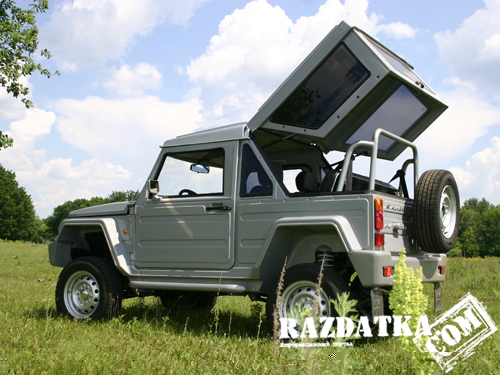

Кстати, чуть не забыл! Из этого самого пластика одна тольяттинская фирма хотела делать автомобили «Сталкер». Их конструкция была следующей - на прочную и легкую пространственную раму, выполненную из металлических труб квадратного сечения, навешивались прочные и легкие панели, изготовленные из многослойной пластмассы методом вакуумной формовки.
Ну а узлы и агрегаты - от НИВЫ.

Сейчас практически все мировые производители переходят на пластик, если меньше вес значит нужна меньшая мощность двигателя, а значит меньше расход и прекрасная динамика.

Stev, полностью согласен! Мне удалось поездить на этом самом "Сталкере" (его собственная масса в полтора раза меньше, чем у НИВЫ), так вот - при стандартном Нивовском двигателе машина заметно динамичнее
