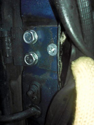

rv3dll На 10 метчик был у меня.
Сначала высверлил винт сверлом на 6, затем расширил отверстие на 8,5. Отверстие в петле расширил до 10,5, ну и прогнал метчиками № 1, затем 2.
Металл в пластине, что в кузове, с резьбой, мягкий на удивление оказался...
А петлю рассверливал - два раза затачивать сверло пришлось.
В резьбу закрутил болты М10 с шагом 1,25 длиной 25 мм.
Причем они с обычной головкой на 17, еще и шайбы под них положил. Места достаточно.

Неужели болт М10 хуже будет держать чем винт М8, хоть и с конусом?
Ну да ладно, надеюсь не отвалится!
